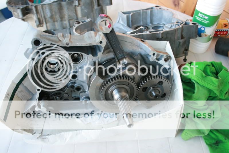

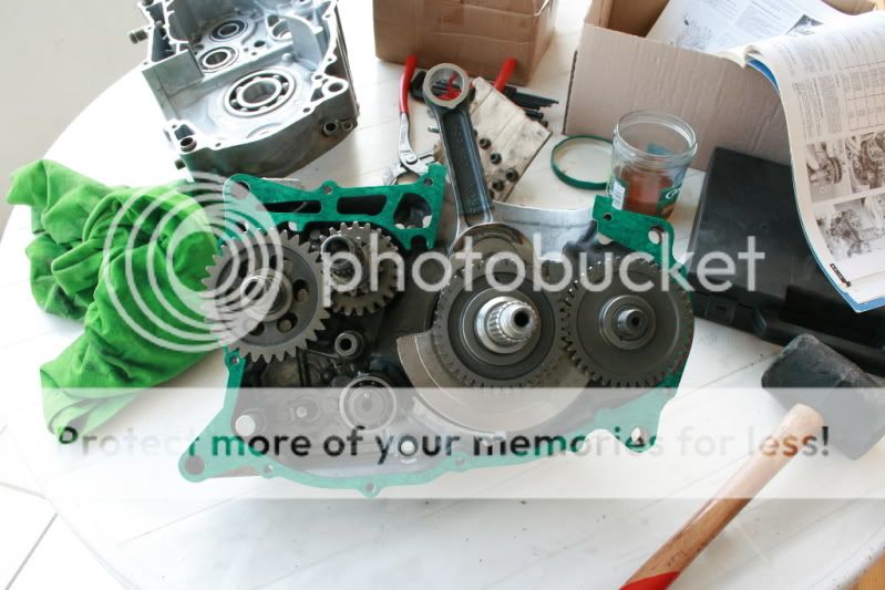

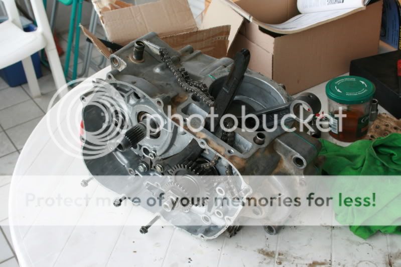

Histoire de remonter le sujet (et faire baver le doc' :mrgreen: ), les derniers avancements 8)
Semaine dernière, montage de tous les roulements neufs, et ce we (alors que j'étais censé réviser un partiel.. :oops: :lol: ), montage du vilo et balancier:
J'ai eu partiel ce matin donc direct après, enfin débarassé, montage de la boite:
du joint neuf huilé:
et on referme! Petit test, les 5 vitesses passent, donc on peut entamer le remontage un peu plus:
ça commence à ressembler à un moteur :twisted: :lol:
Ce sera tout pour ce soir je pense (sauf coup de motiv' tardif) mais ça devrait bien avancer demain encore! (Marre de voir ma belle partie cycle attendre alors qu'il fait beau :evil: )

Message par Gogo Gadjet » mar. mai 10, 2011 6:38 pm
Oh le merdier sur la table de jardin, même plus la place pour une teille de houblon gazeux :shock:
Finalement, t'avance presque plus vite que l'apprenti mécano :sifl: , enfin bon, lui y mélange les pièces :lol:
Beau boulot quand même Toine, un peu plus vite et tu l'amène dans la benne dans 10 jours :lol:

Message par JRD » mar. mai 10, 2011 11:19 pm
Il sert à quoi l'axe à l'avant du vilainbrequin?? :hin:
Je suis prêt pour le rodage! :twisted:

Message par TRS63 » mer. mai 11, 2011 8:21 am
JRD a écrit :Il sert à quoi l'axe à l'avant du vilainbrequin?? :hin:
Tu parles du balancier d'équilibrage? ça:
Image ?
Si oui, en théorie réduction des vibrations car il vient en contrepoids du vilebrequin.. (mais du coup j'ose pas imaginer les vibrations sans :shock: )

Message par JRD » mer. mai 11, 2011 11:21 am
Ah ok,je ne voyait pas la masse derrière le pignon sur les autres photos!

Message par TRS63 » jeu. mai 12, 2011 5:28 pm
Entre deux séances de travail en groupe, remontage de:
-pompe à huile
-mécanisme de kick (et oui, pas de perte de poids à cause d'un démarreur électrique :twisted: )
-noix et cloche d'embrayage
-rotor
:twisted:
Reste demain à l'emmener chez un garage pour faire serrer deux écrous au couple (pas réussi à me faire prêter de clé dynamo allant jusqu'à 110 N.m :| ) et après je remonte le reste de l'embrayage, les deux carters..et j'attaque le haut moteur :twisted:

Message par ducatiboy » jeu. mai 12, 2011 8:24 pm
Bonsoir
Dis donc le gone pourquoi le moteur brille pas de milles feux ?? vu les pièces de qualitées que tu montes , tu aurais pu / du nettoyer tes pèces : tu travail comme un cochon :shock: :cry:

Message par TRS63 » jeu. mai 12, 2011 9:26 pm
C'est nettoyé mais y a des endroits où la peinture est bien marquée par les années de désert :cry:
Et 2/3 endroits où j'ai pas assez frotté :oops: mais j'y repasserais un coup :wink: (mais les photos augmentent l'effet, en vrai il fait assez propre :wink: )
