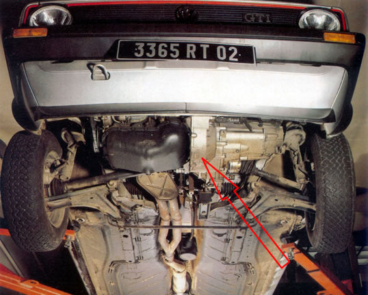

Comment connaitre la référence d'une BDV

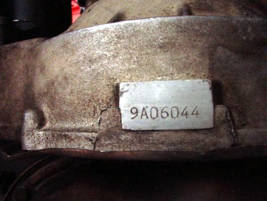

"La référence et la date de fabrication de chaque boîte sont frappées sur un méplat de la cloche d'embrayage, visible en se penchant sous l’avant de la voiture.
Ce marquage nous donne le modèle de la boîte, et la série de chiffre correspond à la date de fabrication, sous la forme jour (2 chiffres) - mois (2 chiffres) - année (le dernier chiffre). Ici nous avons une boîte 9A fabriquée le 6 avril 1984.
"Source passiongolfgti
