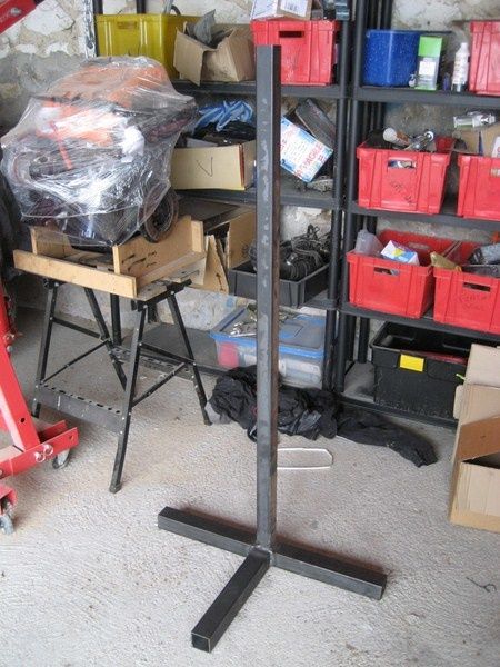

voilà le début de mon tourne broche, bon il va falloir quand même imaginer un peu lol car ils manquent pas mal de détails technique
Je l'ai concus comme un universel ( chaque voiture à son mode d'attache ) et surtout pour etre utilisé seul.
place aux photos, reste encore du soudage et les deux treuils à poser
Les pieds prévus avec une traverse centrale entre les deux tubes du T
Le systeme de rotation (manque encore quelques trous )
Attache devant golf 1 glissé dans les longerons avant , vue en coupe ( j'ai débiter 4 T, car sur one classic ou cab, c’est la meme attache devant /derriere )
Vue en "coupe" des supports réglable, l'ensemble vient coulisser sur le pied support, la platine sur le dessus est la platine de fixation du treuil permettant de prendre la caisse d'en bas et de l'emmener jusqu'à la hauteur voulus.
Systeme de fixation reglable en largeur spécifique pour le caddy ( fixation sur les supports de pare chocs ), pareil si un jour je fais une autre auto j'ai que la platine à refaire, le tout sera bien sur bloque par un boulon une fois en position.

beau boulot, mais je pense que ton trépied n'est pas assez long, risque de basculement lorsque que tu va le faire tourner avec le caddy dessus

dctcorse a écrit :beau boulot, mais je pense que ton trépied n'est pas assez long, risque de basculement lorsque que tu va le faire tourner avec le caddy dessus

Bien vus mais comme je l'ai dis, il manquent pas mal de détails technique, notamment les pieds téléscopiques, il est prévus pour etre sur sol instable (grange pour le sablage et le décapage notamment ), donc chaque pied réglable en hauteur et en largeur. de plus j'essaie de le concevoir "facile" à ranger.dctcorse a écrit :beau boulot, mais je pense que ton trépied n'est pas assez long, risque de basculement lorsque que tu va le faire tourner avec le caddy dessus

tu pance a tous, sa va ètre un tourncad tout terain, met lui des roue de brouette gonflable comme sa tu passera partou,

çà continue, manque encoren quelques détails, les equerres de renfort, les pieds télescopique, le deuxième disques d’arrêt et bien sur les treuils.

attention, je vois pas mal de chose de conception un peu dangereusegfk51 a écrit :çà continue, manque encoren quelques détails, les equerres de renfort, les pieds télescopique, le deuxième disques d’arrêt et bien sur les treuils.
