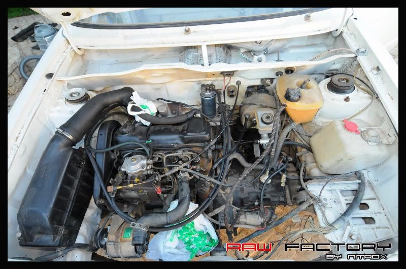

c'est le LDA, ça permet de corriger le débit de GO en fonction de la pression de sural.
- frdd
- VW Motor Destructor (Team CK)
- Messages : 6581
- Enregistré le : lun. févr. 13, 2006 10:23 pm
- Localisation : 76-ROUEN.fr
c'est un D ou un TD le tien , enfait la partie que tu entoure est une menbrane qui fonctionne avec la pression turbo histoire d'ajouter ou non un flux de GO ...oeilgris a écrit :moi pas tout comprendre au diesel. Est ce que toi vouloir expliquer moi ça quoi être...(pas la même chose sur le mien)
http://img230.imageshack.us/my.php?imag ... rumln5.jpg
ce systeme est monté sur les pompe de RA/SB ( TD80cv) et non sur les TD70cv

frdd ne dit pas que des vérités...moclan a écrit :euh ... mon JR à le même. Je pense que seuls les "sans turbo" et les "eco" ne l'ont pas.frdd a écrit :
Une pompe RA/SB a en plus un amortisseur sur la face avant (coté radiateur )

pour la membrane de la Pompe à GO, il s'agit bien d'un systèmede régul de flux de GO en fonction de la pression dans la pipe d'admission. Elle est présente sur tous les moteurs TD de golf 2 (pours les one GTD ?????? si quelqu'un a l'info...)

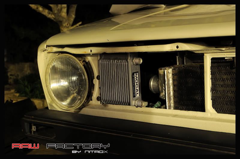

Tiens man,
comme ca tu le voi mieux
Les modif:
- Bloc RA 1600 td avec boite tdi 110
- turbo k24
- Pompe modifié ( governor mod, pompe 10mm)
- intercooler mercedes sprinter
- radiateur d'huile mocal
- echapement complet inox 60mm
- fileté weitec
Pression de sural - 1,4 bar
