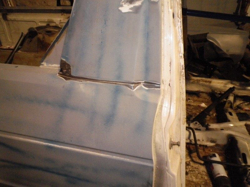

Allez comme convenus, j'ai bossé un peu ce week end,
au programme finir le désossage, constater la misère
, mise en appret pièces et chassis.
C''etait trop simple jusqu'içi
L'ancienne voiture au représentant de chez syntho !
La découpe au chalumeau de la vitre ( çà doit etre pour aller avec la dentelle de la baie de pare brise
La technique du boudin de joint tres efficace !
et là je rigole un peu moins, mais bon, tu grattes, tu trouves, c'est le jeu ma pauvre lucette !
Mais bon pas de panique j'ai recus mes nouvelles pièces NEUVE de chez eurowagen
la soudure par point c'est bien, mais dans l'autre sens j'aurais préféré ! un trou c'est va mieux qu'une bosse à masquer !
état de surface très ... ( je commence à comprendre les mecs qui succombent à la mode rat's )
et la finition des angles
Bref plein de boulot, d'heures et de galères en persepctive, mais je m'en fout, j'aime bien !
et je me fais du bien à mes yeux en faisant ce genre de chose, parce que çà, çà fait un petit peu de plaisir
Et tout y passe ! je remet à neuf, c'est bête, mais soigner les détails, quand tu en as marre, çà te remotive à pas laisser tombé, à aller à la facilité et à faire les choses au mieux ( de mes capacités)
