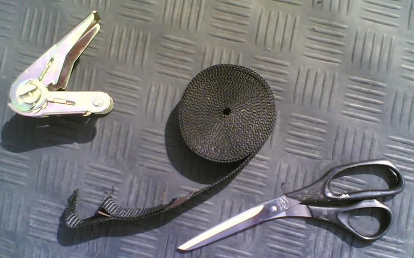

donc j'ai decidé de fabriqué le mien

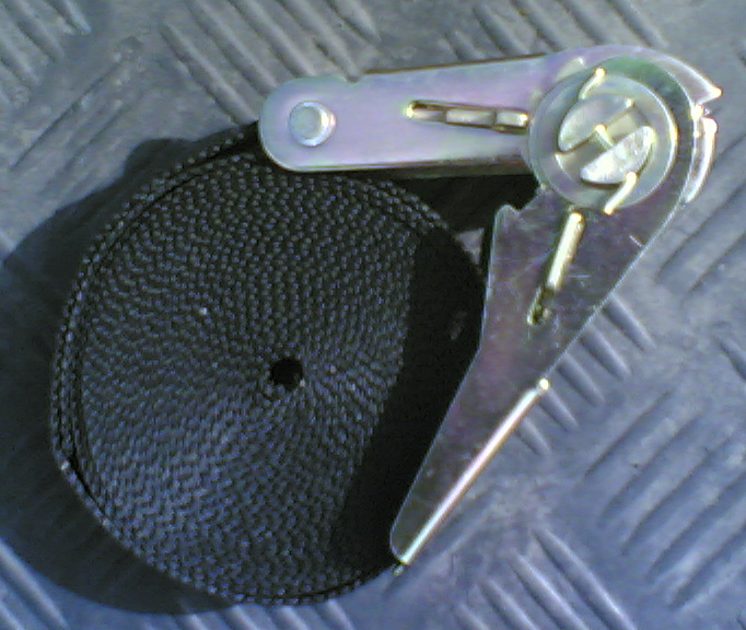

pour ça j'ai utilisé une sangle,pas cher et tres solide
il en existe en differentes largueurs et couleurs(meme en orange-katz'roll :wink: )

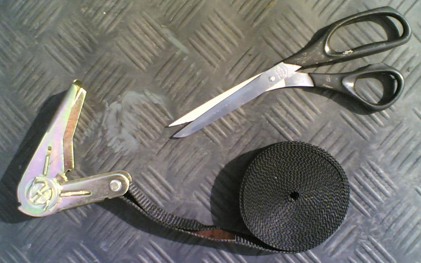

on commence par coupé le tendeur qui ne sert a rien

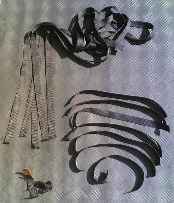

ensuite on coupe des bandes equivalentes a la largueur et a la hauteur de la benne

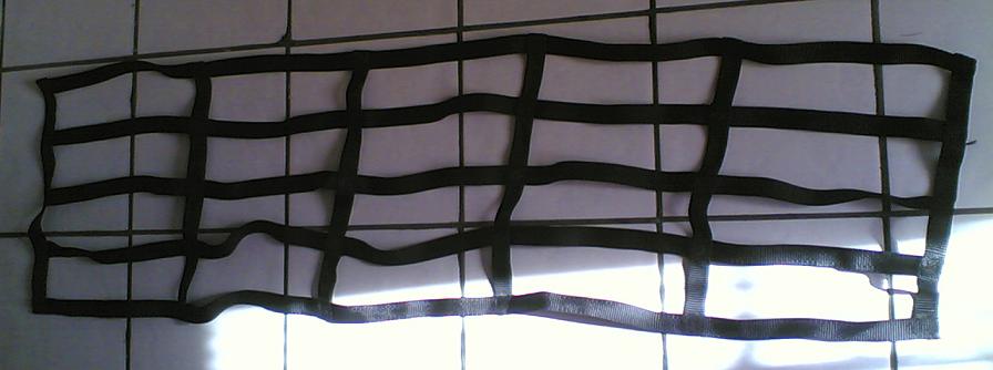

puis on les colle ensemble pour les faire tenir avant de les coudres

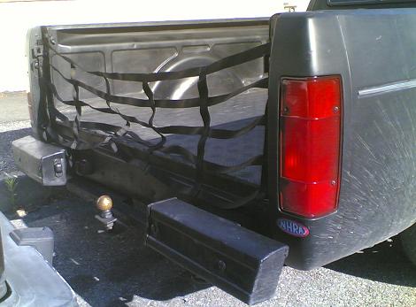

et voila!
plus qu'a y mettre des fixations
y'a pas plus simple,le plus dur etant de trouver une bonne couturiere :lol:

c comme ca que j'ai fait le miens, mais avec de la ceinture de secu
en plus c est plus costaud que la majorité des filets du commerce

c'est pas trop dur a coudre les ceinture de sécu? (maman elle va geuler si je casse la machine a coudre :lol: )

bencox a écrit :c'est pas trop dur a coudre les ceinture de sécu? (maman elle va geuler si je casse la machine a coudre :lol: )
ben non, moi aussi je penser que ca allait etre super dur mais non
je l'ai fait avec la machine a coudre de maman justement, parcontre il faut utiliser des aiguilles speciales jeans sinon elle cassent. :wink:
en tout cas la sangle resiste a 2 tonnes! 8)
surement plus que les filet en plastique vendu dans le commerce :lol:
