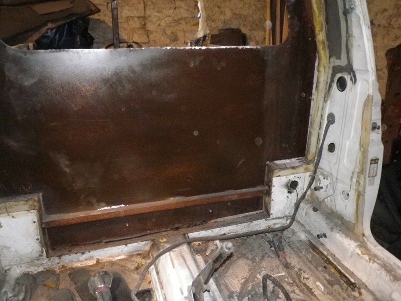

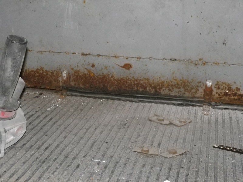

C'est au tour de mon horrible fond de benne d'y passer. J'etais pârtis pour en refaire une, mais au final je me suis servis de l'existante, car le coté plat qui me genai tant, sera en partie atténuer par la création de mon habillage de benne. Et surtout entre le temps qui commence à presser et moi qui suit grand, les 4 cm de gagner sont vital à mon confort.
Au programme démontage complet, réajustage, soudure intégral, décapage et traitement de tout ce qui sera enfermé par la suite etc ...
Il manque pas mal de photos notamment la soudure des toles de jonction pour avoir le moins de mastic possible, les traitement en dessous etc ... ma carte sd ayant décidé de me lâcher avec 15 jours de boulot dedans !
Voilà le précédent travail de ... y a rien qui joint, les boudines de colle a pare brise qui ne servent à rien, elle tient au rivet pop, à la choucroute et à la colle à pare brise ( mais uniquement en bas ... ) du grand art !
C'est partis, soudure par points de chainette
Va y avoir un peu de boulot de formage de tole et de soudures pour refermer tout çà ...
Rejointage PU et début de fibrage, l'idée étant de fermer et d'arrondir les jonction tole cabine en englobant l'arceau, la résultat devrait etre sympa

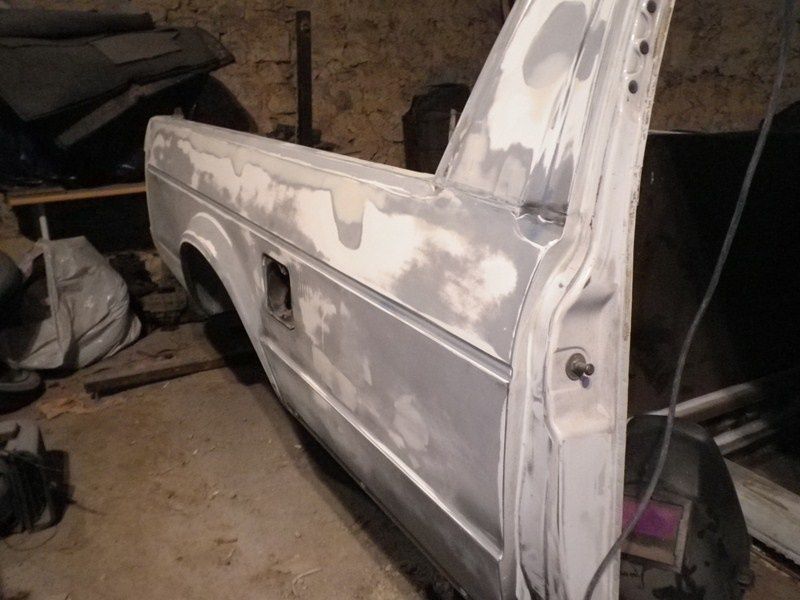

on saute direct au résultat quasi final, j'ai malheureusment perdus les photos entre les deux ! donc dessous, çà a été décapé, traité , des toles sont soudées et formées pour fermer entre le toit - toles - arceau, là il y a une couche de 3/4 mm maxi de mastic métallique.
Perso, J'aime bien le rendu crée façon un peu casquette de toit
Début de masticage des petits enfoncement

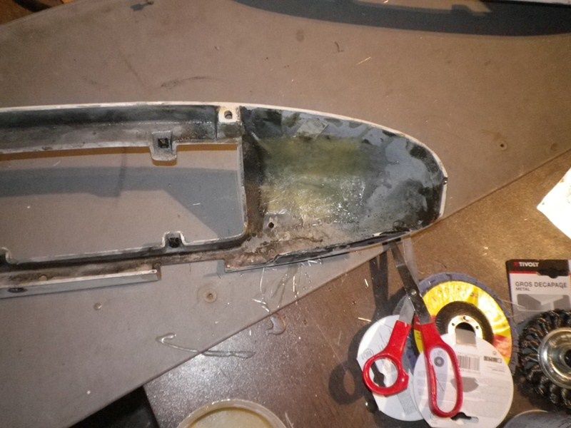

Un peu de fibre avec les sabots qui était défoncés
Et voilà
La ridelle, avec quelques pocs et surtout les trous de fixations de la plaque d'immat, de la lumiere ( belge ) donc soudures et masticage
